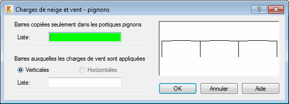

Ouvrez la boîte de dialogue permettant la définition des parois pignons en cliquant sur Définition dans le champ Pignons disponible dans la boîte de dialogue Charges de neige et vent – géométrie 3D.
Pour définir les paramètres des pignons, vous devez effectuer les opérations suivantes :
- Dans le champ Barres copiées seulement dans les portiques pignons, saisissez la liste des barres qui ne seront pas copiées dans les portiques internes de la structure lors de la copie du portique 2D initial.
- Dans le champ Barres auxquelles les charges de vent sont appliquées, indiquez les barres appartenant aux portiques pignons (horizontales ou verticales) qui doivent être chargées avec le vent le long de l'axe Y.
- Cliquez sur OK.
Les listes de barres peuvent être définies de deux façons :
- Sélectionnez des barres successives dans le diagramme du portique 2D disponible dans la partie supérieure droite de la boîte de dialogue.
- Saisissez les numéros des barres sélectionnées dans le champ.
