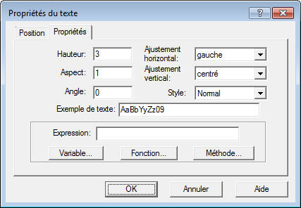

Le dessin ci-dessous présente l'onglet Propriétés de la boîte de dialogue Propriétés du texte.
La boîte de dialogue présentée ci-dessus contient des options qui vous permettent de déterminer les paramètres du texte sélectionné.
Vous pouvez déterminer les paramètres de texte suivants dans la boîte de dialogue ci-dessus :
Dans la partie inférieure de la boîte de dialogue, vous pouvez définir une expression quelconque ou un texte exemplaire à afficher dans l'éditeur. L'expression peut contenir le texte défini et une variable, une fonction ou une méthode.
