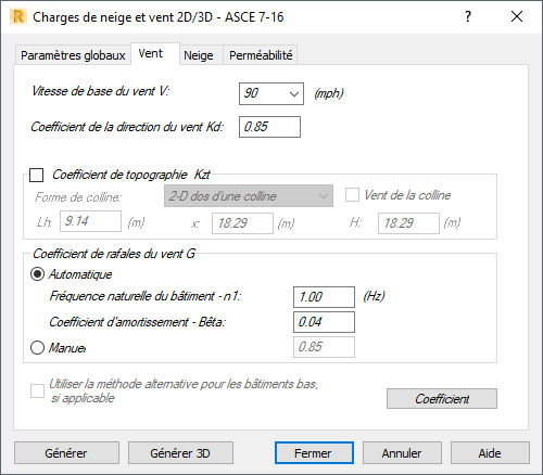

Après l'ouverture de la boîte de dialogue Charge de neige et vent et un clic sur l'onglet Vent, la boîte de dialogue suivante s'affiche.
La boîte de dialogue ci-dessus est divisée en plusieurs champs contenant certains groupes d'options. La partie supérieure contient les options suivantes :
L'option Utiliser la méthode alternative pour les bâtiments bas, si applicable se trouve dans la partie inférieure de la boîte de dialogue. La méthode alternative est applicable pour les bâtiments jusqu'à 60 pieds. Pour cette méthode alternative, les coefficients de vent sont calculés à partir du diagramme présenté dans la figure 6-4. Pour la méthode standard, les coefficients de vent sont calculés à partir du diagramme présenté dans la figure 6-3.
Si l'option Utiliser la méthode alternative pour les bâtiments bas, si applicable, est activée, les bâtiments dont la hauteur est inférieure ou égale à 60 pieds voient les calculs de leurs coefficients de vent s'effectuer conformément à la figure 6-4 disponible dans la norme ASCE 7-16. SI l'option est désactivée, pour chaque structure (y compris celle dont la hauteur est inférieur ou égale à 60 pieds), les calculs sont effectués conformément à la figure 6-3.
Cliquez sur le bouton Coefficients pour ouvrir la boîte de dialogue dans laquelle vous pouvez définir les coefficients de vent.
