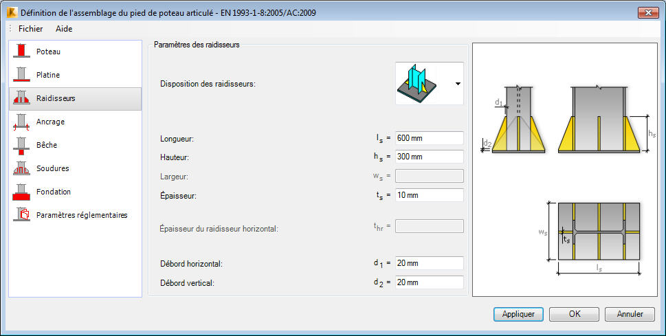

Les options disponibles sur l'onglet Raidisseurs permettent de définir les paramètres géométriques des raidisseurs du pied de poteau. Cet onglet est disponible, si sur l'onglet Poteau vous avez choisi un type de raidisseur quelconque (simple, avec tôle trapézoïdale).
Spécifiez le mode de raidissage de la platine en choisissant l'icône appropriée dans la liste déroulante Types de raidisseurs.
Quant à la longueur et la largeur des raidisseurs, on a admis une méthode simplifiée de définition consistant à déterminer la distance entre les extrémités de la tôle trapézoïdale ou les extrémités des raidisseurs triangulaires disposés de manière colinéaire :
