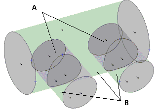

A la suite de cette opération, les objets sélectionnés seront divisés en objets plus petits (sous-zones/solides) qui seront inclus dans la géométrie des objets initiaux. Cela signifie que le logiciel Robot recherchera toutes les parties communes disjointes (pour chaque union d'objets) et tous les compléments logiques des objets.
L’exemple de l’opération de partition pour trois cylindres est présenté dans la figure ci-dessous.
A la suite de cette opération, le logiciel a créé 5 objets : 2 objets qui sont les parties communes des cylindres (A - parties communes des cylindres) et 3 objets qui sont le complément des cylindres (B - opérations de soustraction : des cylindres plus petits ont été soustraits du plus grand cylindre et le plus grand cylindre a été soustrait des cylindres plus petits).
