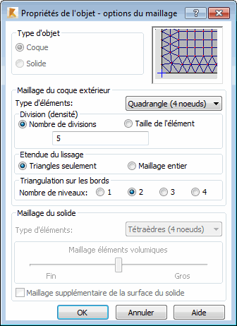

Les options disponibles dans la boîte de dialogue ci-dessous permettent de définir les paramètres des maillages par EF surfaciques ou volumiques. L’option est disponible dans les modules Etude d’une Coque et Modélisation en volumique après la sélection de l’objet et de la commande Propriétés de l’objet dans le menu contextuel.
Dans cette boîte de dialogue, les options suivantes sont disponibles :
2 niveaux (couches) 3 niveaux (couches)
