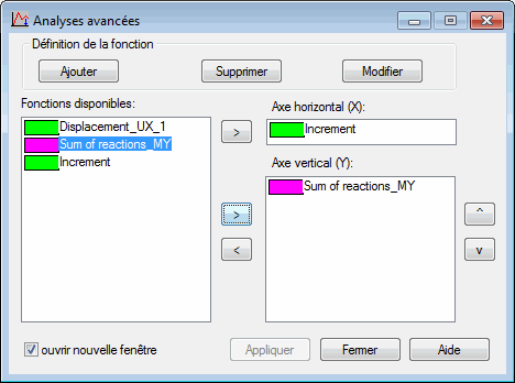

La boîte de dialogue contient les options suivantes :
Cliquez sur " > " pour déplacer le diagramme sélectionné vers le champ d’édition (les fonctions déplacées restent toujours dans le volet Fonctions disponibles).
Cliquez sur " > " pour déplacer un ou plusieurs diagrammes sélectionnés vers le champ d’édition (les fonctions déplacées restent toujours dans le volet Fonctions disponibles).
< - Supprime le diagramme sélectionné sur le panneau de droite.
La grandeur dans ce champ définit l’axe horizontal du diagramme. Notez que ce champ ne peut contenir qu’une seule grandeur (p. ex. déplacement, incrément).
La grandeur dans ce champ définit l’axe vertical du diagramme (sur un diagramme, vous pouvez présenter plusieurs diagrammes).
Pour les cas d'analyse non linéaire, seul le résultat du dernier incrément de charge est enregistré en tant que valeur par défaut. Pour ces cas, les diagrammes ne seront pas disponibles. Pour une analyse non linéaire, l'option Enregistrer les résultats après chaque incrément doit être activée dans la boîte de dialogue Analyse/Types d'analyse pour enregistrer les résultats de chaque incrément.

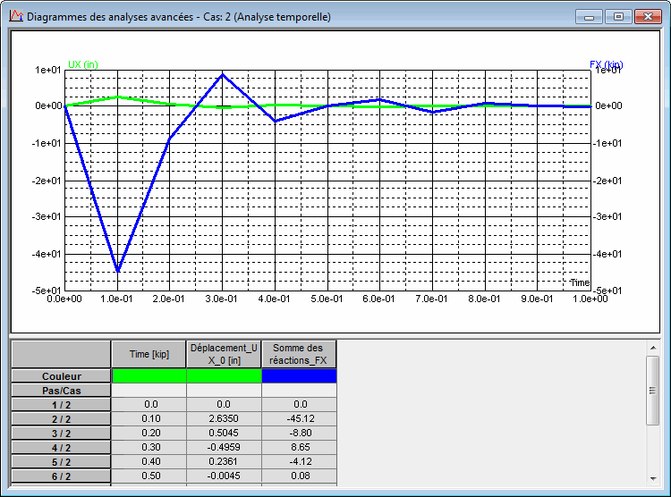

Après avoir défini les diagrammes et les avoir déplacés vers les champs Axe horizontal et Axe vertical dans la boîte de dialogue Diagrammes, vous pouvez cliquer sur le bouton Appliquer qui ouvre une vue des diagrammes sélectionnés. Après un clic sur le bouton Fermer, le logiciel ferme la boîte de dialogue Diagrammes. Après sa réouverture, les diagrammes définis sont toujours disponibles.
La partie supérieure de la fenêtre de présentation contient les diagrammes des grandeurs sélectionnés sur le même dessin. La partie inférieure contient un tableau avec la description des diagrammes et les valeurs extrêmes des grandeurs sélectionnées (la première colonne contient les informations sur l’axe X, la seconde contient les informations sur les diagrammes présentés sur l’axe Y). Les éléments qui apparaissent dans le tableau peuvent être paramétrés à l’aide de l’option Colonnes du menu contextuel disponible après un clic du bouton droit de la souris, quand le pointeur se trouve dans le tableau.
Dans le menu contextuel, l’option Diagrammes - propriétés est disponible. Cette option permet de sélectionner les informations présentées sur les diagrammes.
Les descriptions des diagrammes sont activées après un clic sur l’option Diagrammes - description, disponible dans le menu contextuel. La description de chaque diagramme présente la valeur minimale et maximale du diagramme.
