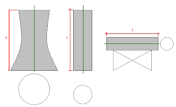

La figure ci-dessous présente les types de structures pour lesquels vous pouvez générer les charges de vent.

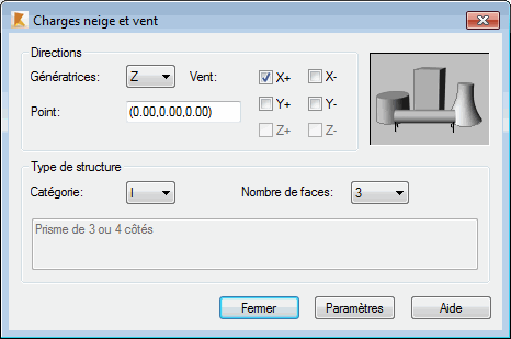

La génération des charges de vent est lancée après un clic sur :
Après la sélection de cette option, la boîte de dialogue ci-dessous est affichée.
Dans la partie inférieure de la boîte de dialogue, le champ Type de structure vous permet de définir les paramètres suivants :
Catégorie - liste des catégories disponibles des structures étudiées :
catégorie I |
prisme de 3 ou 4 côtés |
catégorie II |
prisme de 5 à 10 côtés sans nervures arrondies |
catégorie III |
prisme de 11 à 20 côtés avec ou sans nervures arrondies |
catégorie IV |
cylindre à base circulaire avec nervures minces ou épaisses à arêtes vives |
catégorie V |
prisme de 20 et plus, avec ou sans nervures arrondies |
catégorie VI |
Cylindre lisse à base circulaire sans nervures (brillant) |
Si la catégorie II est sélectionnée, l'option Nombre de faces devient disponible ; vous devez sélectionner le nombre de faces de la structure de révolution axisymétrique dans la liste. Pour les autres catégories, l'option Nombre de faces n'est pas disponible.
