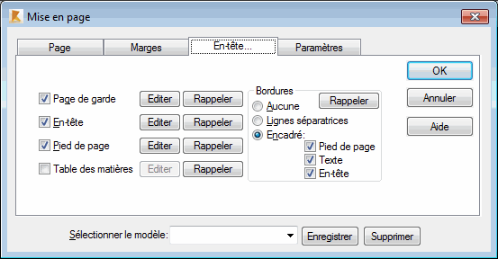

Sélectionnez l'onglet En-tête/Pied de page dans la boîte de dialogue Mise en page pour définir les paramètres d'en-tête et de pied de page.
Dans cette boîte de dialogue vous pouvez définir si l’impression doit contenir la page de garde, l’en-tête le pied de page et la table des matières..
Cliquez sur Editer pour modifier les informations par défaut pour chaque élément. La modification de la table des matières est limitée à la police, à l'emplacement et à l'activation de son titre.
Cliquez sur Restaurer pour restaurer une option à ses valeurs par défaut.
Portique
Sélectionnez Aucune, Lignes séparatrices, ou Encadré pour améliorer l'apparence de l'En-tête /du Pied de page sur la page.
Cliquez sur Rappeler pour rétablir les paramètres par défaut de l'impression des images.
Pour enregistrer un modèle, donnez-lui un nom et cliquez sur le bouton Enregistrer.
