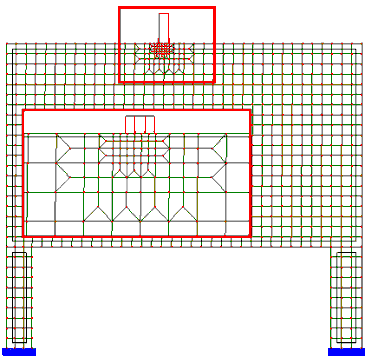

Ce qui influence particulièrement la valeur des résultats, c’est le mode de maillage aux endroits de l’application des charges. Pour assurer un maillage assez fin, on a admis que la taille de la maille sur la poutre-voile entière ne peut pas être supérieure à la largeur minimale de la répartition des charges appliquées à la poutre-voile. De plus, s’il est nécessaire, le programme effectue le raffinement automatique du maillage dans les endroits où les charges sont appliquées. On admet que pour obtenir les résultats indépendant de la disposition spécifique des éléments finis, il est nécessaire de définir la zone de répartition de la charge de façon à ce qu’il ait au moins quatre éléments sur la largeur de la répartition. Cette approche permet d’obtenir un maillage par éléments finis assez précis et ne prolonge pas considérablement la durée des calculs. La figure ci-dessous présente le maillage par EF généré pour une poutre-voile chargée par une force répartie sur la largeur donnée.
