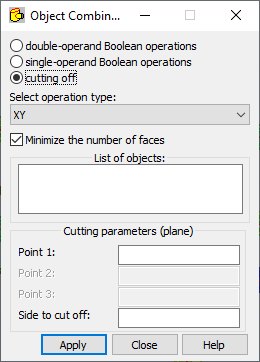

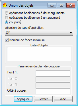

Après la sélection de l’option Coupure, la boîte de dialogue Union des objets s'ouvre comme suit :

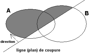

Cette option permet de définir les parties des surfaces des objets sélectionnés qui se trouveront d’un des côtés du plan défini. Le résultat de cette opération est un objet "découpé" dans les objets sélectionnés par le plan défini. Indiquez la direction dans laquelle les objets sélectionnés seront coupés dans le champ Côté à couper.
Pour effectuer cette opération, vous devez accomplir les actions suivantes :
Le logiciel Robot crée un objet complexe sur la base des paramètres définis. Après un clic sur le bouton "<<", la boîte de dialogue Union des objets agrandit la taille de la fenêtre et un champ supplémentaire affiche la définition de l’objet composé créé. La définition comprend :
