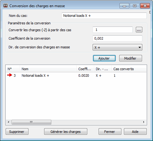

Cette option permet de convertir la valeur de certains cas de charge sélectionnés (direction Z uniquement) en la direction choisie. Cette option est disponible à partir du menu qui s'affiche après la sélection de la commande : Charges > Charges spéciales > Conversion des charges en masse.
Toutes les charges dans les cas sélectionnés pour la conversion seront affectées au cas sélectionné lors de la génération du modèle (Affectation de charges aux cas), leur direction sera remplacée (Z-) par la direction de conversion sélectionnée. La valeur de charge est multipliée par le coefficient de conversion.
Les charges initiales (charges sélectionnées pour la conversion) ne changent pas. Après la génération des charges, les cas résultants en lesquels les cas de charge sélectionnés sont convertis sont présentés dans le tableau.

Le bouton Modifier situé à côté du bouton Ajouter qui permet de modifier les paramètres d'un cas de charge sélectionné dans la liste des cas de charges à convertir.
Si vous appuyez sur le bouton Supprimer, la section sélectionnée (mise en surbrillance) est supprimée de la liste des cas de charges convertis.
