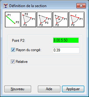

Utilisez cette option pour définir divers types de polygones (lignes, arcs, etc.) graphiquement ou en tapant les coordonnées dans les champs d'édition appropriés de la boîte de dialogue Définition de la section.
Pour accéder à cette option :
Si l’option Relative est activée, lors de la définition du polygone, les coordonnées du sommet suivant seront calculées par rapport à la position du sommet précédent. Si l’option Relative est désactivée, les coordonnées des sommets sont données dans le système de coordonnées déterminé.
Dans le cas où vous définissez une section à parois minces, les options suivantes sont disponibles :
- définit la ligne de la section comme ligne centrale de la section.
- définit la ligne de la section comme ligne extérieure de la section
- définit la ligne de la section comme ligne intérieure de la section
