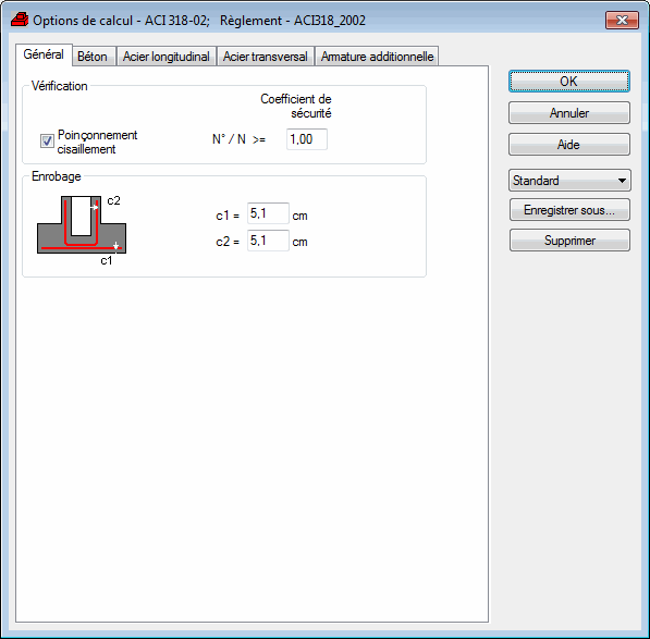

Après la sélection de l’onglet Général, la boîte de dialogue Options de calcul pour les semelles s'affiche comme illustré ci-dessous :
Dans la boîte de dialogue ci-dessus, vous pouvez définir les valeurs de l’enrobage des armatures c1 et c2 dans la semelle étudiée.
En fonction de la norme sélectionnée, les options suivantes sont disponibles :
Pour Eurocode 2, vous pouvez utiliser l’option qui indique une valeur de coefficient de frottement pour les fûts avec encuvements (Section 10.9.6.3) et le bouton Ecarts ; cliquez sur ce bouton pour ouvrir la boîte de dialogue Ecarts de l’enrobage.
