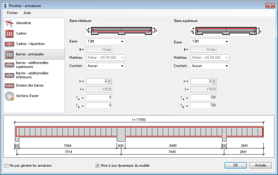

Les armatures longitudinales sont générées le long de toute la poutre. Les paramètres d'armature longitudinale incluent :
Paramètres des barres supérieures
Par défaut, les barres longitudinales sont placées en continu le long de la poutre. Cependant, elles peuvent être divisées au-dessus des appuis. Pour ce faire, sélectionnez l'option Diviser au-dessus des appuis. En outre, une longueur d'ancrage peut être spécifiée pour ces barres.
