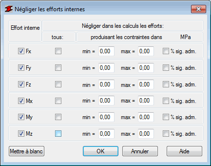

Utilisez cette option pour déterminer les valeurs limites des efforts internes ; les valeurs d'effort 'négligeables' pour une section spécifique pourront ainsi être ignorées. L’option est accessible en cliquant sur le bouton Négliger les efforts internes dans la boîte de dialogue Configuration.
Il existe deux possibilités pour exclure un effort interne à partir de l'élément Dimensionnement.
Un clic sur le bouton Mettre à blanc permet de supprimer tous les paramètres de tous les champs d’édition.
