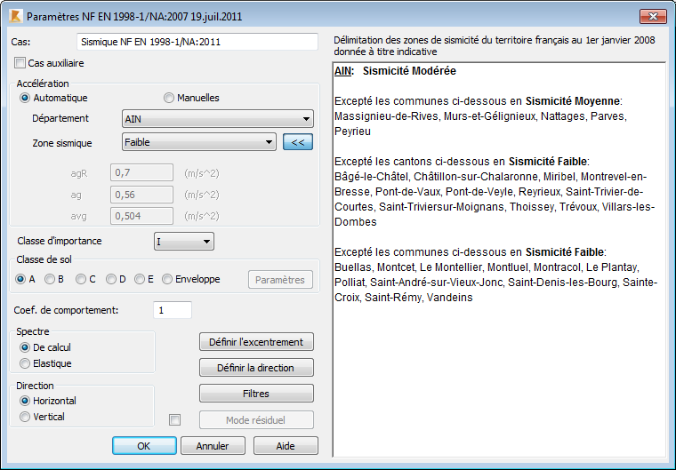

Lorsque vous sélectionnez cette norme, la génération de charges sismiques repose sur les dispositions provisoires de la norme NF EN 1998-1/NA:2010p, qui n'a pas encore été publiée.
Afin d’effectuer l’analyse sismique suivant les prescriptions de cette norme, vous devez définir les paramètres suivants :
Pic d'accélération du sol de référence sur un sol de type A agR. Ce paramètre définit les valeurs de référence de l'accélération du spectre d'excitation horizontal agr et du spectre d'excitation vertical agv. L'accélération du sol de conception ag est définie en termes de pic d'accélération du sol de référence sur un sol de type A agr et du coefficient d'importance γ dérivé de la classe de construction :
ag = γ × agR.Selon la norme, il existe 5 zones sismiques :

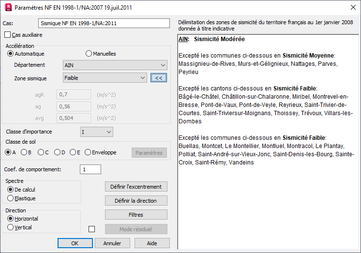

Après avoir sélectionné l'option Automatique, vous pouvez définir automatiquement les valeurs de l'accélération de référence en spécifiant un département et une zone sismique. Cliquez sur >> pour développer la liste des zones d'un département donné. La définition des bordures de zones sismiques du territoire français à compte du 1er janvier 2008 est uniquement donnée à titre d'informations.
Après avoir sélectionné l'option Manuelles, vous pouvez spécifier vos propres valeurs d'accélération de référence.

Si l'option Enveloppe est sélectionnée, le bouton Paramètres devient accessible ; cliquez dessus pour ouvrir la boîte de dialogue Enveloppe des spectres.
Le spectre de réponse est calculé en fonction des paramètres indiqué ci-dessus à l'aide des formules du spectre de réponse élastique (points 3.2.2.2 et 3.2.2.3) et du spectre de dimensionnement pour l'analyse d'élasticité (point 3.2.2.5).
Cliquez sur Définir l’excentrement pour ouvrir la boîte de dialogue Définition des excentrements de masse, dans laquelle vous pouvez déterminer le mode de prise en compte du déplacement de la masse d’un excentrement dans l’analyse sismique.
La boîte de dialogue ci-dessous contient les boutons Définition de la direction, Filtres et Mode résiduel.
Pour obtenir des informations détaillées sur cette méthode d'analyse de la structure, veuillez consulter la norme en question.
