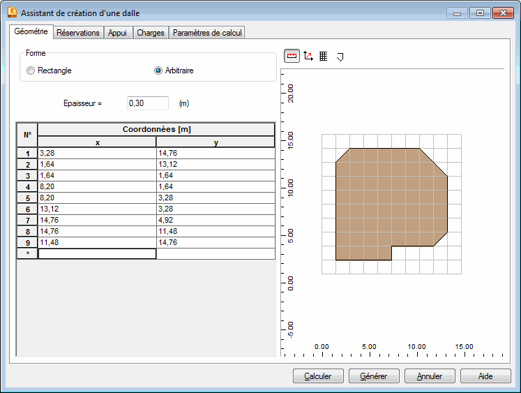

La géométrie des dalles peut être de forme rectangulaire ou elle peut être définie par l'utilisateur.
Rectangulaire
Si vous définissez une dalle rectangulaire, vous devez définir les dimensions suivantes :
Utilisateur
En cas de définition d’une dalle de forme arbitraire, indiquez les nœuds successifs de la dalle.
Les valeurs contenues dans le tableau peuvent être modifiées ; la modification des coordonnées dans le tableau entraîne un changement de la géométrie de la dalle dans le dessin affiché dans la boîte de dialogue.
La partie supérieure droite de la boîte de dialogue contient les outils suivants :
Pour une dalle de forme arbitraire, il faut définir l’épaisseur de la dalle.
