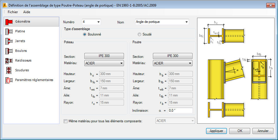

Paramètres de la géométrie de l'assemblage de type poutre-poteau :
Deux types d'assemblages sont possibles :
La partie centrale de la boîte de dialogue présente les paramètres géométriques et matériaux du poteau et de la poutre acier pour lesquels l'assemblage est créé.
Pour que les poutres et poteaux soient faits du même matériau, vous devez cocher l'option Tous les éléments du même matériau.
