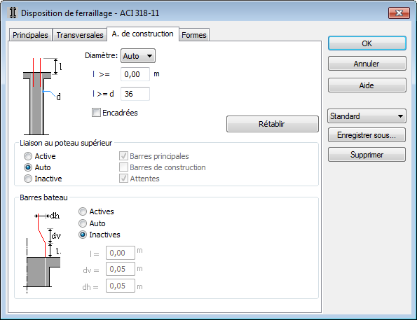

L'onglet Attentes permet d'attribuer des attentes au poteau supérieur.
Sélectionnez la présentation Dimensionnement Béton Armé
Armature réelle, puis créez un nouvel élément BA ou ouvrez-en un existant.
Disposition d'armature.
(Disposition d'armature).
Permet de définir le diamètre et la longueur totale de l'extension d'une attente.
L'option Encadrés vous permet de choisir si toutes les attentes doivent être encadrées ou non.
Les options suivantes sont disponibles :
Inactive : les armatures de raccordement ne seront pas générées, même si le poteau supérieur est présent.
De plus, il est possible de choisir quelles barres seront prolongées (principales, secondaires) et si les attentes supplémentaires doivent être utilisées.
