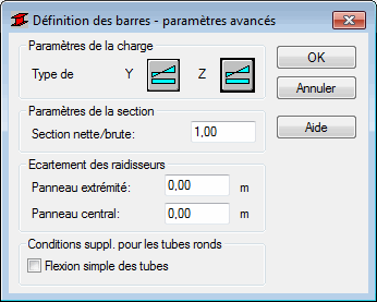

Cette option sert à définir les paramètres réglementaires supplémentaires pour les barres acier conformément aux normes CAN/CSA-S16.1-94, CAN/CSA-S16-01 + Supp. N° 1 (2005), CAN/CSA-S16-09 et CAN/CSA-S16-14. Pour accéder aux paramètres, cliquez sur le bouton Plus situé dans la boîte de dialogue Définition des barres - paramètres.
Il est possible de définir les paramètres suivants :
Cette grandeur est prise en compte seulement pour le calcul en traction. Il s'agit d'un coefficient qui définit le rapport entre l’aire de la section transversale de la barre sans l’aire des trous pour les rivets/boulons (section nette) et l’aire totale de la section transversale (section brute).
