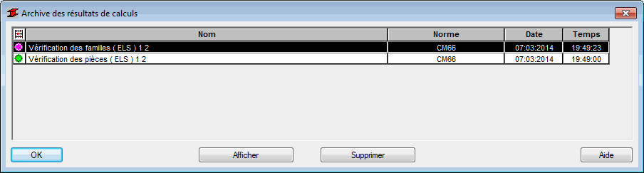

La boîte de dialogue présentée ci-dessous est ouverte après un clic sur le bouton Liste disponible dans la boîte de dialogue Calculs. Pour accéder à cette boîte de dialogue, cliquez sur le bouton Liste dans la boîte de dialogue Boîte de dialogue Calculs. Le logiciel affiche la boîte de dialogue ci-dessous :
il faut sélectionner la ligne avec le nom du résultat de calculs dans le tableau et cliquer sur le bouton Afficher. Il est possible de présenter les résultats de plusieurs sessions de vérification / dimensionnement des barres ; dans la boîte de dialogue, vous devez sélectionner plusieurs lignes avec résultats - les fenêtres de résultats simplifiés appropriés seront ouvertes.
Dans la partie gauche du tableau, à côté des noms des résultats de calculs, l’icône informant sur la compatibilité des résultats enregistrés avec la structure courante est affichée. Si après l'enregistrement des résultats, des caractéristiques importantes de la structure calculée sont modifiées, les résultats enregistrés deviennent non actuels, comme indiqué par l'icône
Il est également possible de supprimer de l’archive les résultats de vérification / dimensionnement des barres.
Après la sélection des noms des résultats de vérification / dimensionnement des barres dans le tableau et un clic sur le bouton Supprimer, les résultats seront supprimés de l’archive.
