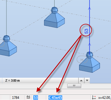

Obtenez un aperçu des éléments et leur description avant de les sélectionner.
Pour vous aider à identifier les éléments que vous avez sélectionnés, le logiciel Robot inclut une fonction de mise en surbrillance automatique.
Lorsque vous déplacez le pointeur sur ou à proximité d'un élément dans la zone de dessin, le contour de l'élément s'affiche avec une épaisseur de ligne plus prononcée. La description de l'élément mis en surbrillance s'affiche également dans la barre d'état au bas de la fenêtre de l'application.
