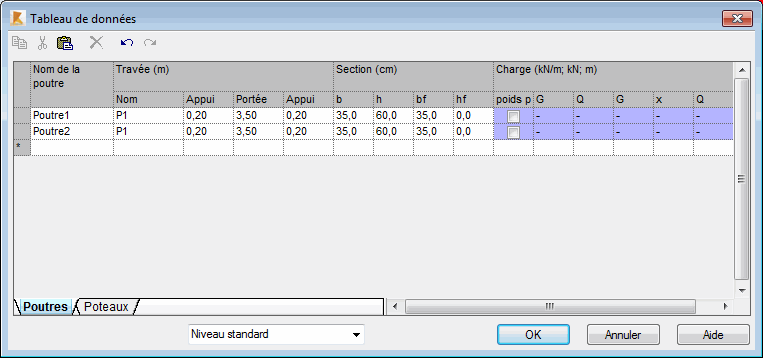

L’option sert à définir rapidement les éléments simples des structures BA (poutres, poteaux). L’option est accessible :
Le but principal de cette option est de définir rapidement le nombre voulu d'éléments de la poutre et du poteau sollicités par les charges et, ensuite, de les calculer. La boîte de dialogue de définition des éléments est divisée en deux parties onglets : Poutres et Poteaux.
Ces options sont disponibles à partir des icônes qui se trouvent sur la barre d’outils dans la partie supérieure de la boîte de dialogue.
Par exemple, pour effectuer l’opération copier, vous devez sélectionner une ligne ENTIERE (ou plusieurs lignes) et cliquer sur Copier. Les enregistrements peuvent ensuite être collés.
Après la définition de tous les éléments, il faut saisir ou sélectionner dans le tableau le nom du niveau (le champ disponible dans la partie inférieure de la boîte de dialogue) sur lequel les éléments seront enregistrés.
Cliquez sur OK pour enregistrer et charger la liste d'éléments créés.
