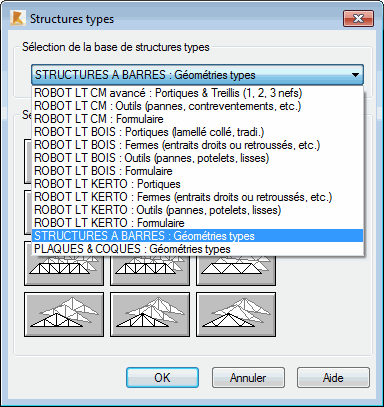

En outre, les bibliothèques de structures paramétrables peuvent être créées et adaptées par le support technique pour répondre aux exigences spécifiques de l'utilisateur.
Il existe trois façons de charger les structures paramétrables dans Robot:
