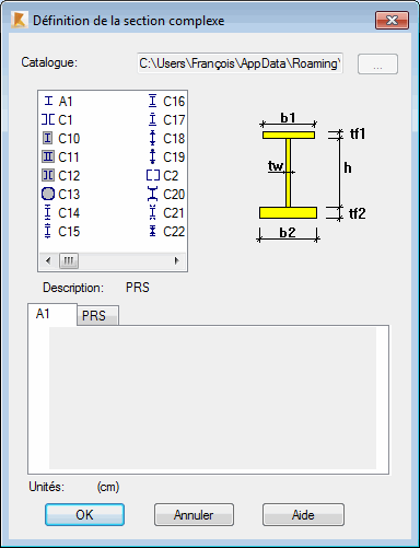

L’option permet d'accéder à une base de données pour définir une section complexe. Vous pouvez définir facilement des sections complexes relativement compliquées en définissant les dimensions appropriées du type de section sélectionné.
Pour accéder à cette option :
Après la sélection de cette option, le logiciel affiche la boîte de dialogue représentée ci-dessous.
Cette option vous permet de charger dans le module Définition des sections la section appropriée à partir de la base de données de sections active (le nom de la base de données active est affiché dans la partie supérieure de la boîte de dialogue. La partie centrale de la boîte de dialogue est divisée en trois parties :
Pour charger une section dans le module Définir sections, vous devez effectuer les actions suivantes :
