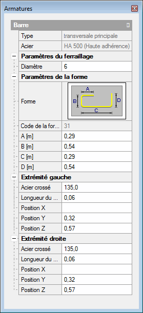

S aucune barre n’a été sélectionnée dans la fenêtre de l’éditeur graphique ou dans le tableau des armatures, la boîte de dialogue représentée ci-dessus est vide. Si vous sélectionnez une armature, trois onglets seront affichés :
L’onglet Global affiche les informations de base sur l’armature sélectionnée : type d’acier, symbole réglementaire, qualité d’acier, diamètre et forme de l’armature. L’onglet Paramètres de la forme affiche le code de la forme de l’armature et ses dimensions caractéristiques. L’onglet Position affiche les coordonnées de l’origine de l’armature (cet onglet affiche le point de référence des coordonnées).

Dans cette boîte de dialogue, vous pouvez aussi modifier les paramètres des armatures calculées. Si, dans la boîte de dialogue décrite ci-dessus, vous modifiez les paramètres de l’armature sélectionnée et que vous cliquez sur le bouton Appliquer, les modifications effectuées sont prises en compte dans la fenêtre de l’éditeur graphique et dans le tableau des armatures.
