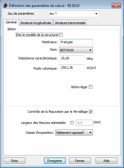

L'onglet Général de la boîte de dialogue Définition des paramètres de calcul pour la norme BS, est présenté ci-dessous :
Les paramètres du béton peuvent être définis de trois manières :
Si vous voulez utiliser dans la structure du béton léger, alors il faut activer l'option Béton léger.
Les paramètres suivants peuvent être définis :
Au bas de la boîte de dialogue, l'option de contrôle d'armature (EC2 4.4.2.3) permet de vérifier la fissuration d'armature.
