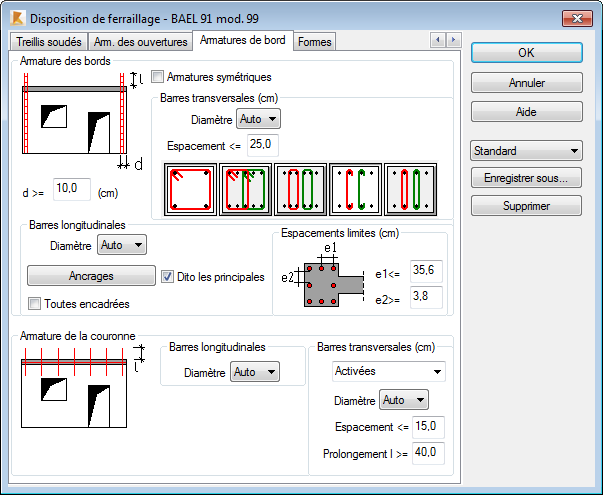

L'onglet Armatures de bord vous permet de définir les paramètres des armatures de bord.
Sélectionnez la présentation Dimensionnement Béton Armé
Armature réelle, puis créez un nouvel élément BA ou ouvrez-en un existant.
Disposition d'armature.
(Disposition d'armature).

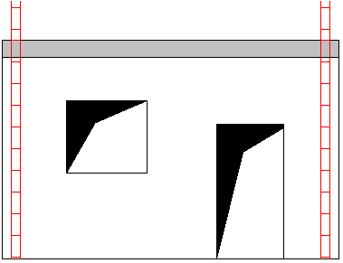

Ces armatures sont obtenues à la suite de la génération des barres transversales unissant les barres principales verticales (les barres réparties verticales) sur la largeur suivante.
Cette armature est calculée pour la compression/flexion. Dans le cas d'ACI, l'armature verticale est distribuée sur la largeur de l'élément de contour défini dans la présentation pour la définition de la géométrie. Les armatures transversales sont créées selon les spécifications détaillées concernées par les zones de contour. Pour BAEL, les armatures horizontales et verticales sont générées sur la largeur d' (pour les voiles non sismiques, la valeur d' est égale à la valeur la plus élevée de l'épaisseur de paroi et 20 cm).
Il est possible de définir les paramètres des barres de rive suivants.
De plus, pour la méthode générale BAEL, il est possible d'utiliser l'option Armatures symétriques. Cette option permet de générer les armatures de bord symétriques (pour les valeurs maximales des armatures et la largeur des zones masquées).

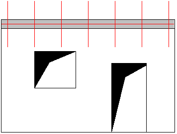

Les armatures des couronnes horizontales CH n'apparaissent que dans les voiles calculés d'après la norme française BAEL. Elles se composent de barres longitudinales (horizontales) et de barres transversales qui sont les connecteurs entre la couronne et les étages successifs. Le diamètre des barres longitudinales et transversales, ainsi que leurs espacements peuvent être définis sur l'onglet Arm. de bord. Les paramètres par défaut correspondent aux exigences des armatures de construction minimales.
L'option Enregistrer sous vous permet de réutiliser un jeu de dispositions d'armature. Ce jeu est enregistré dans votre dossier utilisateur courant. Vous pouvez également réutiliser ce jeu pour l'autre élément de la boîte de dialogue Disposition d'armature ou l'affecter à l'élément sélectionné (ou à des éléments sélectionnés de même type) dans le Gestionnaire d'éléments BA.
L'option Supprimer permet de supprimer le jeu sélectionné de dispositions d'armature.
