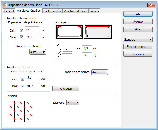

L'onglet Armatures réparties vous permet de définir les paramètres des armatures réparties sous forme de barres.
Sélectionnez la présentation Dimensionnement Béton Armé
Armature réelle, puis créez un nouvel élément BA ou ouvrez-en un existant.
Disposition d'armature.
(Disposition d'armature).
Espacement de préférence (maximal et minimal) : définit l'espacement préféré pour les barres horizontales.
Diamètre : définit le diamètre des barres horizontales.
Ancrages : définit la disposition et la distribution, ainsi que les paramètres des ancrages.
Ce sont les barres passant par toute la longueur du voile. Le mode de génération des armatures dépend de la norme BA sélectionnée et de la méthode de calcul.
Pour les calculs suivant la méthode générale d’après BAEL et les calculs d’après ACI, les armatures sont générées en tant qu’armatures uniformément réparties le long de la section entière du voile.
Espacement de préférence (maximal et minimal) : définit l'espacement préféré pour les barres verticales.
Diamètre : définit le diamètre de barre des barres verticales.
Unissant les couches d’armature situées aux surfaces opposées du voile (à moins que l’utilisation des épingles soit exigée par la norme). Pour la norme BAEL, il est possible de définir l’espacement maximal des épingles. Si vous choisissez l’option Négliger les conditions réglementaires, les épingles seront générées avec l’espacement donné par l’utilisateur. Dans le cas contraire, l’espacement plus petit défini par l’utilisateur et exigé par la norme sera pris.
Pour les armatures réparties en TS pour la norme BAEL, l’espacement des épingles aussi bien horizontal que vertical résulte de la valeur entrée directement par l’utilisateur. L’emplacement des épingles ne prend pas en compte la position réelle des barres du TS, mais sert uniquement à estimer le nombre d’épingles dans le voile à partir de l’espacement défini. Il faut faire attention à la disposition correcte des épingles dans la structure réelle.
Diamètre : définit le diamètre de barre des épingles.
L'option Enregistrer sous vous permet de réutiliser un jeu de dispositions d'armature. Ce jeu est enregistré dans votre dossier utilisateur courant. Vous pouvez également réutiliser ce jeu pour l'autre élément de la boîte de dialogue Disposition d'armature ou l'affecter à l'élément sélectionné (ou à des éléments sélectionnés de même type) dans le Gestionnaire d'éléments BA.
L'option Supprimer permet de supprimer le jeu sélectionné de dispositions d'armature.
