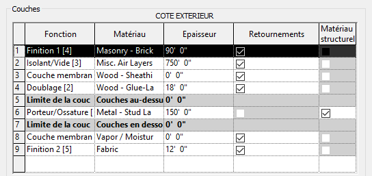

Mur composé de 7 couches dans une vue en plan
La position, l'épaisseur et le matériau pour chaque couche et chaque zone sont définis par le biais des propriétés de type du mur dans la boîte de dialogue Modifier l'assemblage.
Rangée de couches : correspond à des couches ou à des zones de mur
Une couche est affectée à une seule rangée. D'épaisseur constante, elle permet de prolonger la hauteur du mur. Vous pouvez modifier l'épaisseur d'une couche dans la rangée qui lui a été affectée. Vous pouvez également affecter un matériau à chaque couche.
Couche de mur : d'épaisseur constante, elle permet de prolonger la hauteur du mur
Une zone est symbolisée par une forme dans le mur et ne respectant pas les critères de définition des couches. Les zones peuvent être associées à une épaisseur constante ou variable. Dans une rangée affectée à une zone, une valeur numérique apparaît en regard de la zone si cette dernière a une épaisseur constante. En revanche, si la zone a une épaisseur variable, la valeur est alors variable. Vous ne pouvez pas modifier l'épaisseur d'une zone dans la rangée qui lui est affectée. Vous constaterez que la valeur d'épaisseur apparaît ombrée, ce qui indique qu'elle ne peut pas être modifiée. Vous pouvez modifier son épaisseur et sa hauteur uniquement de façon graphique, dans le volet d'aperçu.
Zones : aucune ne permet de prolonger la pleine hauteur du mur
