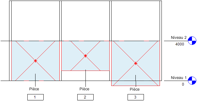

Par exemple, dans la vue en coupe ci-dessous :
Une valeur positive pour un décalage de base peut être utilisée uniquement lorsque la hauteur de calcul du niveau associé de la pièce est également une valeur positive. Le décalage de base de la pièce ne peut pas dépasser la hauteur de calcul du niveau associé. Par exemple, dans l'exemple ci-dessus, le décalage de base de la pièce 2 est 1 000. La hauteur de calcul du niveau 1 doit être 1 000 ou plus pour que cela soit possible.
