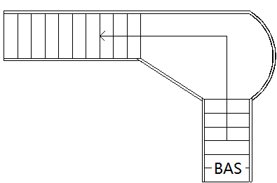

Dans l'image suivante, l'esquisse du palier a été modifiée à l'aide de l'outil de dessin Arc début-fin-rayon.
Modification d'une volée d'escalier
Esquisse terminée avec palier modifié

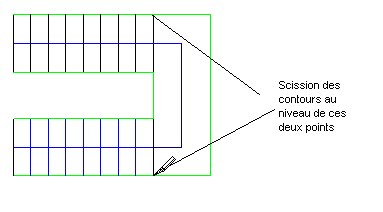

Lorsqu'un palier est inclus dans un escalier créé en esquissant des lignes de contour et de contremarche, scindez les lignes de contour à l'endroit où elles rejoignent le palier de manière à ce que le garde-corps suive précisément le palier et l'inclinaison de l'escalier.
