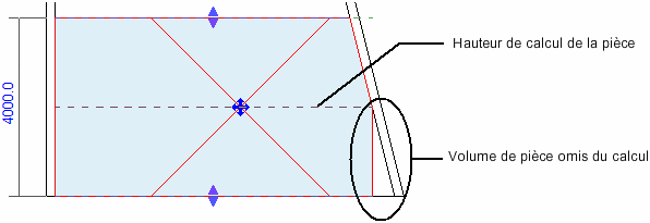

Lorsque le calcul des volumes est activé, Revit affiche les limites réelles utilisées pour calculer le volume de la pièce. Ces limites incluent les éléments inclinés, tels que les murs, le plafond et le toit.
Vue en coupe d'une pièce lorsque le calcul des volumes est activé
Dans une vue en coupe, vous pouvez également vérifier si Revit exclut certaines parties de la pièce du calcul des volumes. Cela peut se produire, par exemple, lorsque certains murs sont inclinés, selon la hauteur de calcul définie pour le niveau correspondant. Voir A propos de la hauteur de calcul des pièces et Situations susceptibles d'affecter le calcul des volumes de pièce.
