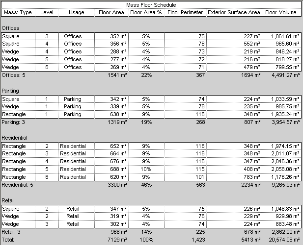

Une fois les sols de volumes créés, créez une nomenclature de sols de volumes afin d'attribuer des utilisations ou d'analyser la conception.
Si vous modifiez la forme du volume, la nomenclature est automatiquement mise à jour en conséquence.

La nomenclature s'affiche dans la zone de dessin. Si vous incluez le champ Utilisation dans la nomenclature, vous pouvez attribuer une utilisation à chaque sol de volume de la nomenclature.
