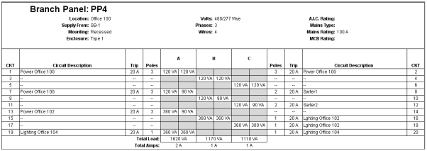

Nomenclature de tableaux de branche avec des circuits dans deux colonnes

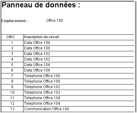

Nomenclature de tableaux de données avec une colonne de circuit

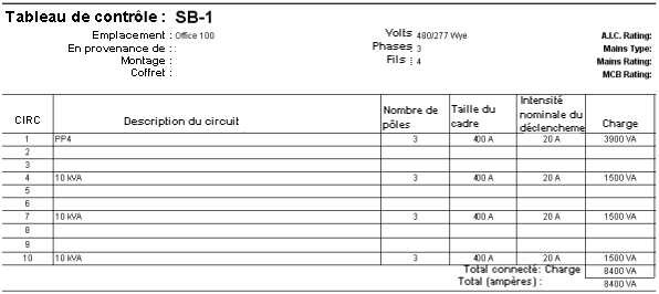

Nomenclature de tableaux de contrôle avec une colonne de circuit
