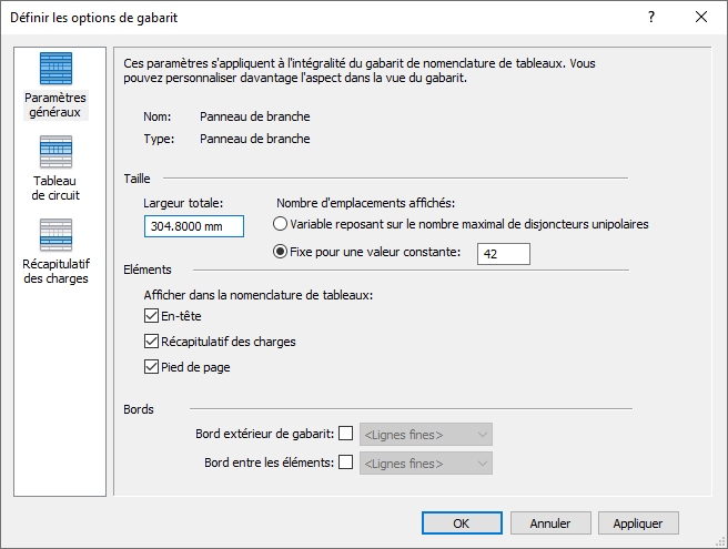

    Paramètres généraux
      Les options Paramètres généraux permettent de personnaliser l'aspect général de la nomenclature de tableaux, notamment sa largeur, les pièces, les bordures, ainsi que le nombre d'emplacements et de pièces qui sont affichés. Vous pouvez modifier ces paramètres avant ou après la création d'une nomenclature de tableaux afin que celle-ci soit conforme à vos spécifications.
    1. Dans le volet gauche, sélectionnez Paramètres généraux.
    2. Pour Largeur totale, spécifiez la largeur en pouces de la nomenclature tracée.
    3. Dans le champ Nombre d'emplacements affichés, indiquez si les emplacements à afficher sont déterminés par l'équipement électrique ou définissez une valeur constante. Si vous sélectionnez Variable basée sur le nombre maximal de disjoncteurs unipolaires, le nombre d'emplacements est déterminé par le paramètre Nombre maximal de disjoncteurs unipolaires dans les propriétés de l'équipement électrique.
      Remarque : Si le nombre de pôles sur un appareil dépasse le nombre d'emplacements spécifié pour le gabarit, un avertissement s'affiche.
    4. Dans le champ Afficher dans la nomenclature de tableaux, spécifiez s'il faut afficher les parties En-tête, Récapitulatif des charges et Pied de page du gabarit.
    5. Dans le champ Bords, indiquez si vous souhaitez afficher un bord extérieur et un bord entre les parties du gabarit.

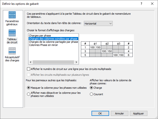

    Tableau de circuit
      Spécifie la présentation des informations de circuit de la nomenclature de tableaux et les paramètres liés au circuit.
    1. Dans le volet gauche, sélectionnez Tableau de circuit.
    2. Spécifiez l'orientation du texte de l'en-tête de colonne. Le format sélectionné pour l'affichage des charges permet de personnaliser le format du tableau des charges de manière interactive.
    3. Spécifiez un format d'affichage des charges. Les options de mise en forme dépendent du type de gabarit de nomenclature de tableaux (et de la configuration de panneau) que vous modifiez. La configuration de panneau détermine les options de mise en forme disponibles.
    4. Spécifiez l'unité de mesure dans les colonnes de phase.
    5. Indiquez si vous souhaitez afficher les valeurs des colonnes de phase en charges (VA) ou en courant (ampères).

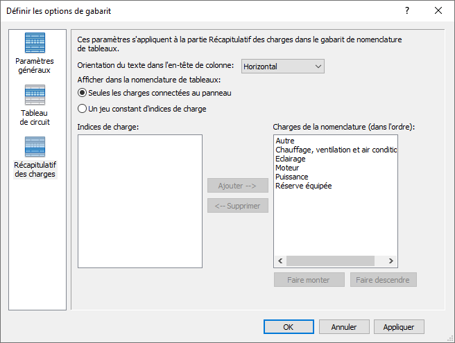

      Spécifie les classes de charges à afficher dans les nomenclatures de tableaux ainsi que leur ordre.
      Option du récapitulatif des charges
    1. Dans le volet gauche, sélectionnez Récapitulatif des charges.
    2. Pour Orientation du texte dans l'en-tête de colonne, indiquez le mode d'affichage du texte.
    3. Dans le champ Afficher dans la nomenclature de tableaux, spécifiez s'il faut afficher uniquement les charges connectées ou un jeu constant de charges. Lorsque vous sélectionnez un jeu constant, utilisez les boutons Ajouter et Supprimer pour spécifier les charges à afficher.
