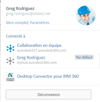

Une fois Desktop Connector installé, le lecteur connecté BIM 360 s'affiche. Ce lecteur connecté peut être utilisé pour lier ou ouvrir des types de fichiers pris en charge dans Revit.
