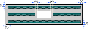

| Ouvertures de décalage de début | Spécifie le décalage de l'armature de ferme lorsqu'elle commence à partir d'une ouverture.
| Ouvertures de décalage de fin | Spécifie le décalage de l'armature de ferme lorsqu'elle commence à partir d'une ouverture.
| Ignorer les ouvertures | Lorsque cette option est sélectionnée, l'armature de ferme est placée à travers des ouvertures qui se coupent. |
