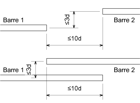

      Pour qu'un coupleur connecte deux occurrences d'armature, les extrémités connectées ne doivent pas être séparées par une distance supérieure à 10 diamètres de barre. Les barres ne peuvent pas être décalées de plus de 3 diamètres de barre les unes par rapport aux autres.
      Tolérance de placement de coupleur
