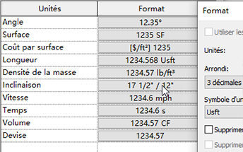

Type d'unité : pieds américains
Pour une meilleure prise en charge de la conception d'infrastructures, Revit prend en charge les pieds américains décimaux en tant qu'unité de longueur.
En ce qui concerne les projets élaborés aux États-Unis, les données de topographie des ingénieurs en génie civil sont généralement en pieds américains. Pour mieux prendre en charge la conception d'infrastructures dans Revit, les pieds américains décimaux ont été ajoutés en tant qu'unité de longueur.
Cette fonctionnalité permet de définir l'unité de longueur sur Pieds américains dans la boîte de dialogue Unités. Tous les paramètres de longueur se retrouvent alors en pieds américains.
Vous pouvez également définir le format des unités pour un type de cote de coordonnées sans modifier les paramètres d'unités du projet en cours. Par conséquent, les pieds américains sont uniquement utilisés pour les coordonnées qui peuvent être mesurées à partir de l'origine des coordonnées du plan d'état.
