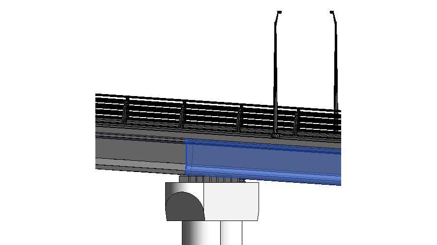

Nouvelles catégories pour mieux prendre en charge la conception de ponts dans Revit. Cette fonction prend en charge le workflow des ponts avec Autodesk InfraWorks et Revit.
Cette mise à jour inclut un nouveau filtre pour la catégorie Infrastructure, ce qui facilite la recherche et l'utilisation des catégories liées à l'infrastructure.
En plus de ce filtre, 26 catégories de modèles et 20 catégories d'annotations ont été ajoutées. Ces catégories prennent en charge les remplacements de visibilité/graphismes, les styles d'objets, les nomenclatures et les étiquettes.
