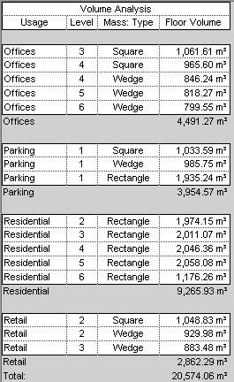

- Dans la nomenclature, attribuez une utilisation à chaque sol de volume.
Entrez du texte dans la colonne Utilisation de chaque niveau. Si certaines valeurs d'utilisation ont déjà été saisies, vous pouvez cliquer dans le champ afin de sélectionner l'une des valeurs dans la liste.
Ensuite, triez la nomenclature et générez les sous-totaux par utilisation, comme indiqué ci-dessous.

La nomenclature affiche le volume de chaque sol de volume, les sous-totaux volumiques pour chaque utilisation et le total général des volumes combinés des sols de volumes. A l'aide de ces informations, calculez les charges estimées de chauffage, ventilation et air conditionné du modèle, selon l'utilisation prévue de chaque sol de volume.
