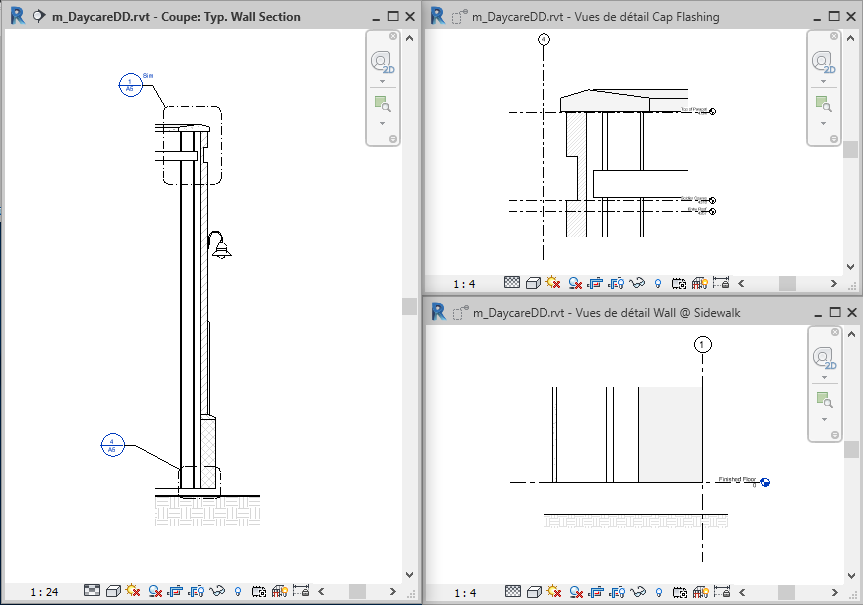

Affichez une vue agrandie d'une partie donnée d'un modèle.
Vous pouvez ajouter un repère à une vue en plan, une vue de détail ou une vue d'élévation. Dans ces vues, l'étiquette de détail est liée à la vue de détail. La vue de détail présente une version agrandie d'une partie de la vue parente et fournit des informations ou des détails supplémentaires sur cette partie du modèle de bâtiment.
Vous pouvez ajouter un repère de détail ou un repère de vue à une vue en plan, une vue de détail ou une vue d'élévation. Lorsque vous dessinez la bulle de détail dans une vue, Revit LT crée une vue de détail. Vous pouvez alors ajouter des détails à la vue de détail afin de fournir des informations sur cette partie du modèle de bâtiment.
Pour ajouter un repère à une vue, vous devez charger un marqueur de repère dans le projet. Le marqueur de repère fait partie d'une étiquette de repère. Voir A propos des étiquettes de détail.
La vue dans laquelle le repère est dessiné constitue la vue parente de la vue de détail. si vous la supprimez, le repère est également supprimé.
