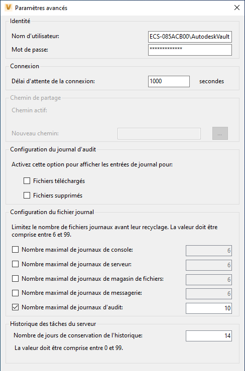

Configurer le nombre de fichiers journaux affichés
Configurez le nombre de fichiers journaux de la console, du serveur et de la messagerie conservés dans le serveur du coffre-fort.
  1. Choisissez Outils Administration.
  2. Dans la boîte de dialogue Paramètres généraux, cliquez sur l’onglet Paramètres avancés.
  3. Cliquez sur Paramètres.
  4. Dans la zone Configuration du journal d’audit, indiquez si vous souhaitez activer ou non l’affichage des enregistrements du journal pour les fichiers téléchargés et supprimés de Vault.
  5. Cochez la case correspondant au type de journal pour lequel vous souhaitez modifier la limite d’affichage et entrez une nouvelle valeur. La valeur minimale, et également la valeur par défaut, est de 6 journaux. Le nombre maximal de journaux par type est de 99.
  6. Cliquez sur OK pour enregistrer les modifications.
