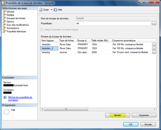

  3. Cliquez sur tempdb avec le bouton droit de la souris et sélectionnez Propriétés.
  4. Sélectionnez la page Fichiers.
  5. Si vous utilisez un processeur multicoeur, les fichiers de données supplémentaires doivent être configurés conformément aux instructions ci-dessous. Si vous utilisez un processeur monocoeur, passez directement à l'étape d.
    1. Le total des fichiers de données doit être égal à la moitié des coeurs de traitement physiques (8 fichiers de données maxi.). (exemple : 8 cœurs physiques donneraient donc un total de 4 fichiers de données - tempdev, tempdev_2, tempdev_3, tempdev_4).
      Remarque : dans le cas de SQL 2016 ou version ultérieure, le fichier de données prend par défaut la valeur inférieure (8 ou nombre de cœurs logiques), comme indiqué dans le programme d’installation. La valeur peut être augmentée en fonction de la charge de travail. Les noms des fichiers de données secondaires suivront la convention d’attribution de noms tempdb_mssql_#.ndf où # représente l’ordinal de fichier pour chaque fichier supplémentaire.
    2. Cliquez sur le bouton Ajouter pour ajouter d'autres fichiers de données.
    3. Nommez le ou les nouveaux fichiers de la façon suivante : tempdev_2, tempdev_3, etc.
    4. Définissez la taille initiale de chaque fichier de données sur 1 024 Mo. Si vous utilisez huit fichiers de données au total, vous pouvez définir une taille initiale de 512 Mo.
    5. Réglez la croissance automatique sur 100 Mo pour attribuer une croissance libre à chaque fichier de données.
    6. Définissez le fichier journal LDF sur le total de fichiers de données combinés. (exemple : si vous avez deux fichiers de données au total, la taille initiale du fichier LDF qui en découle doit être définie sur 2 048 Mo.)
    7. Le résultat doit ressembler à l'image ci-dessous.

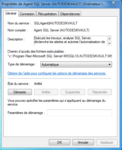

  3. Dans le panneau de configuration, double-cliquez sur Outils d'administration, puis sur l'icône Services.
  4. Accédez au service SQL Server Agent (AUTODESKVAULT).
  5. Cliquez avec le bouton droit sur SQL Server Agent (AUTODESKVAULT) et sélectionnez Propriétés.
  6. . Réglez le type de démarrage sur Automatique et démarrez le service.

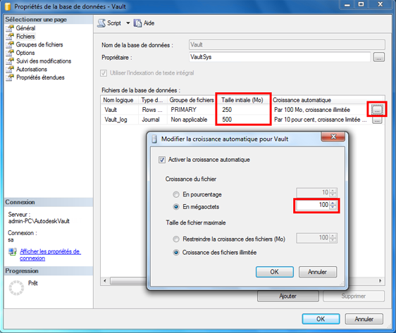

  8. Cliquez avec le bouton droit sur la base de données de Vault et sélectionnez Propriétés.
  9. Sur la page Fichiers, définissez les éléments suivants :
    • Réglez la croissance automatique de toutes les bases de données <coffre-fort> sur Jusqu'à 100 Mo, en libre croissance.
    • Réglez la taille initiale de tous les fichiers journaux_<coffre-fort> sur 500 Mo.
    • Réglez la croissance automatique du/des fichier(s) <Bibliothèque_Personnalisée> sur 25 Mo.
    • Réglez la croissance automatique de tous les fichiers journaux_ sur Jusqu'à 10 pour cent, en libre croissance.

  10. Sur la page Options, définissez le modèle de récupération sur Simple, le niveau de compatibilité sur SQL Server 2012 (110) et la liste déroulante Réduction automatique sur Faux.

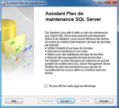

  13. Cliquez avec le bouton droit sur le dossier Plan de maintenance et sélectionnez l'Assistant du plan de maintenance, puis cliquez sur Suivant si la boîte de dialogue suivante s'affiche.

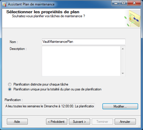

  14. Dans la boîte de dialogue Sélectionner les propriétés de plan, saisissez Plan de maintenance du coffre-fort pour le nom, puis cliquez sur le bouton Changer pour en définir la nomenclature.

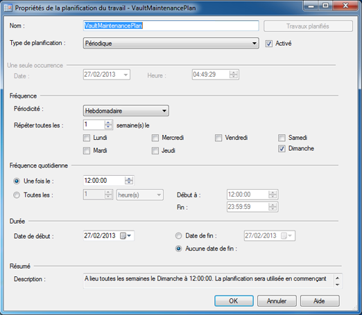

  15. Dans la boîte de dialogue Propriétés de la planification du travail, définissez le plan à exécuter une fois la sauvegarde d'Autodesk Vault Server Console terminée. Selon la taille du jeu de données, cette nomenclature peut être exécutée à une autre date et une autre heure pendant de la semaine. Vous pouvez par exemple lancer cette tâche un samedi afin de calculer le temps nécessaire pour l'exécuter, puis déterminer la date et l'heure qui vous conviennent le mieux pour l'exécuter de manière régulière.

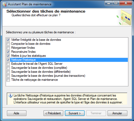

  16. Dans la boîte de dialogue Select Maintenance Task, sélectionnez les options suivantes :

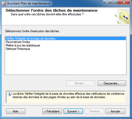

  17. Dans la boîte de dialogue Select Maintenance Task Order, définissez l'ordre de l'une des manières suivantes :

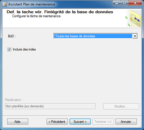

  18. Dans la boîte de dialogue Def. la tache vér. l'intégrité de la base de données, sélectionnez Toutes les bases de données utilisateur dans la liste déroulante des bases de données et activez la case Inclure les index.

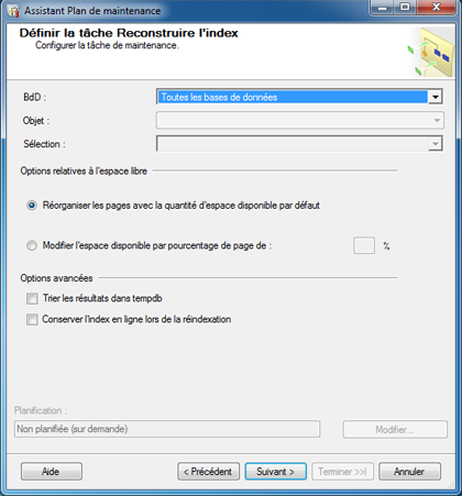

  19. Dans la boîte de dialogue Définir la tâche Index de reconstruction des propriétés, sélectionnez Toutes les bases de données utilisateur dans la liste déroulante Bases de données.

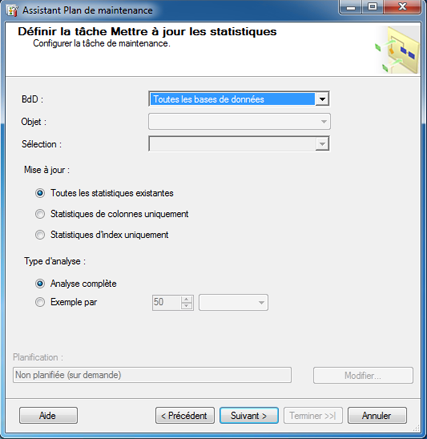

  20. Dans la boîte de dialogue Définir la tâche Mettre à jour les statistiques, sélectionnez les options suivantes.

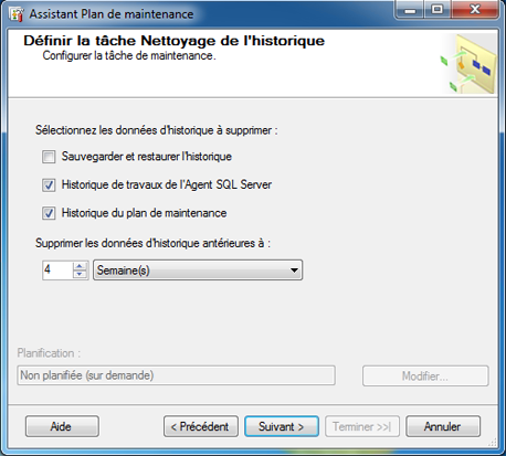

  21. Dans la boîte de dialogue Définir la tâche Nettoyage de l'historique, sélectionnez les options de nettoyage requises.
