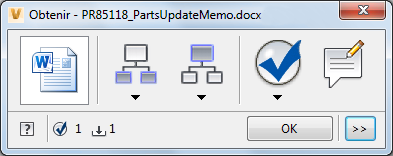

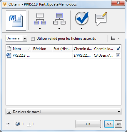

La boîte de dialogue Obtenir/Extraire le fichier comporte deux options d'affichage : vue réduite et vue développée.
Vue réduite |
Vue développée |
![]() La vue réduite offre un flux de travail rapide pour l'archivage de fichiers et de dossiers dans un coffre-fort. |
![]() La vue développée offre de plus amples informations sur les fichiers disponibles pour l'extraction. D'autres paramètres sont également disponibles dans cette vue, tels que les préférences du dossier de travail ou la publication forcée des données. |
Conseil : Par défaut, la boîte de dialogue Obtenir/Extraire le fichier est réduite. Pour que la boîte de dialogue demeure développée chaque fois que vous l'ouvrez, cliquez sur le bouton Fixer
Fonctions de la boîte de dialogue Obtenir/Extraire le fichier
Fonction |
Détails |
Vue Miniature
Si un seul fichier est sélectionné, une miniature de ce fichier s'affiche. Si plusieurs fichiers sont sélectionnés, une miniature de plusieurs documents s'affiche. |
Inclure les enfants
Permet d'inclure ou d'ignorer les fichiers enfant spécifiés pour l'extraction. Cliquez sur ce bouton pour ajouter les types de fichier descendant indiqués à la liste de fichiers actuelle.
Conseil : Passez à tout moment le curseur de la souris sur le bouton Inclure les enfants afin de consulter les paramètres d'inclusion en vigueur.
Cliquez sur la flèche de la liste déroulante située sous le bouton Inclure les enfants pour modifier les types de descendant inclus lorsque la fonctionnalité Inclure les enfants est activée. Désactivez l'option Inclure les enfants en cliquant à nouveau sur elle. Tous les paramètres d'inclusion sont ignorés. |

Sélectionner une révision
Remarque : La fonction Révision est disponible dans Autodesk Vault Workgroup et Vault Professional.
Affiche toutes les révisions disponibles pour le fichier. Sélectionnez la révision à extraire dans le menu déroulant. La dernière version de la révision principale est automatiquement sélectionnée si vous choisissez l'option Dernière dans le menu déroulant ou si plusieurs fichiers sont sélectionnés pour l'extraction.
Remarque : Voir la rubrique Présentation des révisions pour obtenir plus d'informations.
Utiliser validé pour les fichiers associés
Cette option permet d'obtenir les versions validées de tous les fichiers associés sélectionnés pour l'extraction. |
Paramètres d'affichage
Cette option permet de contrôler l'affichage des fichiers dans le coffre-fort. |
Contrôles de grille
Cliquez sur le volet Obtenir avec le bouton droit de la souris pour personnaliser l'affichage des fichiers, y compris les colonnes à inclure, l'alignement des fichiers et leur ordre de tri. Pour plus d'informations, consultez la rubrique Options de grille personnalisées. |
Colonne de sélection pour l'extraction
Cette option affiche les fichiers actuellement sélectionnés pour l'extraction. Les fichiers sélectionnés sont téléchargés dans le dossier de travail local en tant que fichiers en lecture-écriture et peuvent être modifiés. Les fichiers non sélectionnés sont téléchargés en lecture seule dans le dossier de travail local et ne peuvent pas être modifiés. Cet événement est appelé événement d'obtention du fichier. |
Compteurs d'objets sélectionnés
Ce paramètre indique le nombre de fichiers sélectionnés pour l'extraction Par exemple, dans cette image, 4 fichiers sont sélectionnés pour l'extraction et 11 autres fichiers sont répertoriés pour le téléchargement. |
Boîte de dialogue Fixer développée
Lorsque cette boîte de dialogue est développée, elle ne conserve pas ce mode lors de la prochaine ouverture. Cliquez sur le bouton Fixer |
Développer pour afficher les détails
Cliquez sur le bouton de développement pour basculer entre la vue réduite et la vue développée de la boîte de dialogue Obtenir/Extraire le fichier. |
Menu déroulant Dossiers de travail
Vous pouvez utiliser le dossier de travail par défaut ou sélectionner un autre dossier dans lequel stocker les copies locales des objets que vous téléchargez. Vous pouvez également ne choisir aucun dossier de travail.
Remarque : Voir la rubrique Gérer le dossier de travail pour plus d'informations.
