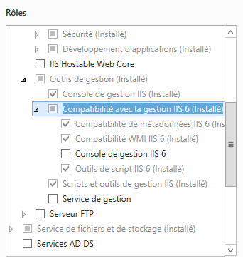

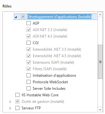

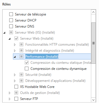

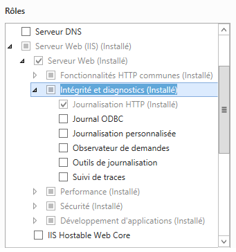

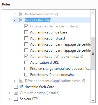

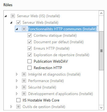

  7. Dans la section Rôles du serveur, sélectionnez les rôles suivants :
  8. Cliquez sur Installer.
