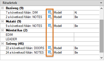

  5. A jobb oldali ablaktábla Részletek füle alatt kattintson az Objektumok kiválasztása gombra. A megadott blokkreferenciák mindegyike ki van jelölve, és a rajz automatikusan rájuk nagyít, hogy mindegyik látható legyen. Íme egy példa.
Megjegyzés: Ha a blokkhivatkozás egy fagyasztott vagy kikapcsolt fólián található, az Objektumok kiválasztása gombra kattintva megjelenik egy feladat párbeszédpanel, amelyen felolvaszthatja és bekapcsolhatja a nem tisztítható blokkhivatkozások fóliáját.
