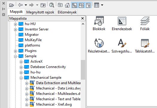

A DesignCenter ablak bal oldalán lévő fanézet és a DesignCenter lapok segítenek a tartalmak keresésében és azok tartalomterületre való betöltésében.
A DesignCenter lapjai
A Mappák, a Megnyitott rajzok és az Előzmények lapok többféle módot kínálnak a tartalmak elérésére.
Mappalista
Kattintson egy elemre a fa nézetben tartalmának a tartalom területen történő megjelenítéséhez. A hierarchia további szintjeinek megjelenítéséhez, illetve elrejtéséhez kattintson a plusz (+) vagy a mínusz (-) jelre. Egy elemre duplán kattintva szintén megjelenítheti az alsóbb szinteket. A fa nézetben a jobb gombbal kattintva megjelenik a helyi menü a különböző kapcsolódó beállításokkal.
